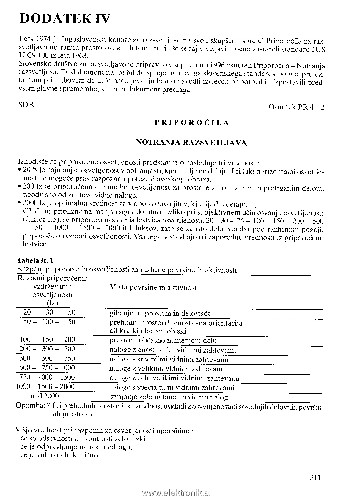

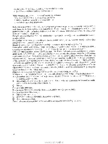

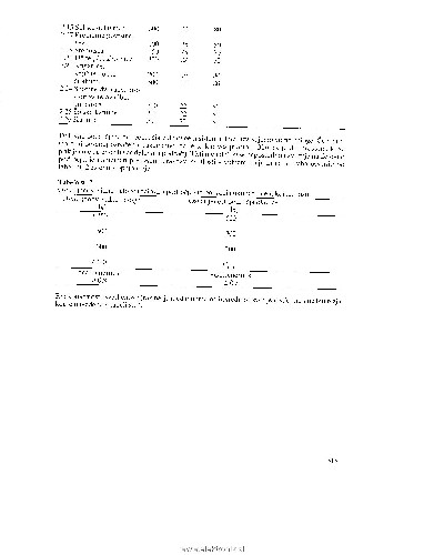

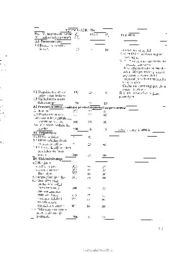

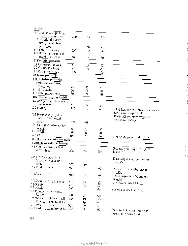

Ne vem če je to to Confused
V knjigi Ivana Ravnikarja Električne inštalacije je dodatek na temo osvetljevanja. na hitro sem ti poskenirav ta dodatek Smile
 Velikost datoteke:  672.27 KB
 Pogledana:  57 krat
 Velikost datoteke:  688.75 KB
 Pogledana:  19 krat
 Velikost datoteke:  453.56 KB
 Pogledana:  15 krat
 Velikost datoteke:  477.47 KB
 Pogledana:  17 krat
 Velikost datoteke:  344.99 KB
 Pogledana:  18 krat
