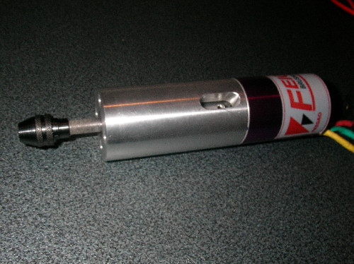

Tole sem ustvarjal te dni. Zdaj moram pa preizkusiti.

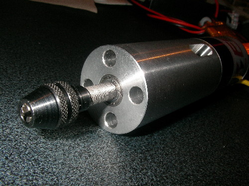

Ja motor je modelarski. 675W brezkrtačni, trifazni.
Tuli pa vseeno - skoraj kot pri zobarju.

VolkD,jaz bi po mojem zamenjal vrtalno glavo in dal stročnico in matico.

Ja imam oboje. Tudi stročnica je tu Laughing
Moram pa reči, da sem imel srečo z glavo, ker se vrti čisto brez opletanja.

VolkD je napisal/a:
A to si sam postružil? Koliko vrtljajev prenese/zmore? Kakšen imaš krmilnik za motor? Koliko stane vse skupaj?

Ideja je moja, nimam pa ustreznega orodja, da bi kaj takega stružil s to natančnostjo, čeprav imam stružnico.
Postružil mi je prijatelj, ki se ukvarja z modelarstvom.
Cena ? Uff.. raje nebi tega vrednotil skozi vloženo delo.
Vrtljaji.. 2730 vrtljajev/min /V. Napajal sem stvar tja do 15 V več raje ne, ker pravzaprav ne potrebujem. Meril nisem, a po izračunu in hrupu, ki ga stvar daje bi rekel, da je res preko 40000 Vrtljajev na min.
