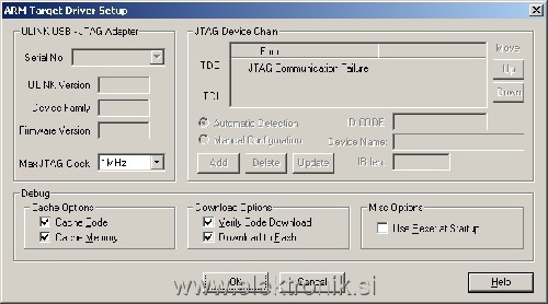

Že nekaj časa se mučim priključit ULINK-2 na MB2140. Ko želim vpisati program mi vedno javi JTAG Communication failure. Ali mi zna kdo povedati kaj je narobe?
Pod menujem Utility sem nastavil ULINK ARM Debugger. Ko želim vpisati program Lučka COM na ULINK-u sveti. Potem pa se mi izpiše zgornje sporočilo.

Poskusi znižat frekvenco Ulinka. Klikni na gumb Settings poleg izbirnika za debugger v uVision nastavitvah projekta.

Sedaj je bilo nastavljeno na 1MHz. Znižal sem na nižjo frekvenco na 500KHz pa je isto.

Sem preveril. JTAG je vključen, za ISP pa nisem pogledal. Zanima me, v navodilih piše, da je v ULINK-2 še dodatni jumper, na katerem se nastavi ARM oz. VCC. Ali ta Jumper omogoči napajanje MCB2040 preko USB ULINK2? Serijske številke pa pod menujem Debug-Setup ni. Napiše No JTAG found. Zanimivo je, da lučka COM zasveti, ko želim poslati program v LPC2148. Bom še enkrat popoldan preveril.
Ali je možno, da ULINK2 ne dela tako kot treba?

Dodal sem jumper na J1 (ISP) to je P0.14 na pullup, J17 (INT1)sem odstranil. Zadeva je ista.
Ali potrebujem še kakšen dodatni driver za priklop ULINK-2?
Poizkusil sem s serijskim portom, tu pa deluje. Naložil sem programček za utripanje LED diod.
LP M.

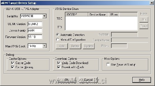

Še izpis setting ULINK2

Ne vem kaj je s tem. ULINK2 nikakor noče delovati. Sistem ga prepozna, če ga nimam priključenega na MPC2140, s tem, ko želim postaviti autodetect ali manual izpiše, da je KeilUL.sys prestar. Download-al sem iz Keilove strani nov driver, ga instaliral pa tudi ne deluje.
Prestavljal sem tudi jumperje, pa je vedno isto.
Ali kdo ve kaj je narobe? Ali sem še na kaj pozabil?
