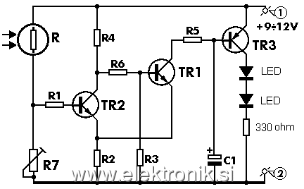

Naredil bi sensor da bi se mi led diode prižigale ko bi bilo dovolj temno, vezje sem našel TUKAJ in me zanima kam vežem potem led diode.

Ena možnost je prikazana na sliki: namesto releja priključiš eno ali več LED diod. Obvezna je uporaba upora (vsaj 330 ohmov).
Na drugi sliki je vezava z uporabo releja. Rele je potreben, če bi hotel prižigati žarnico, ki deluje z večjim tokom kot LED dioda.

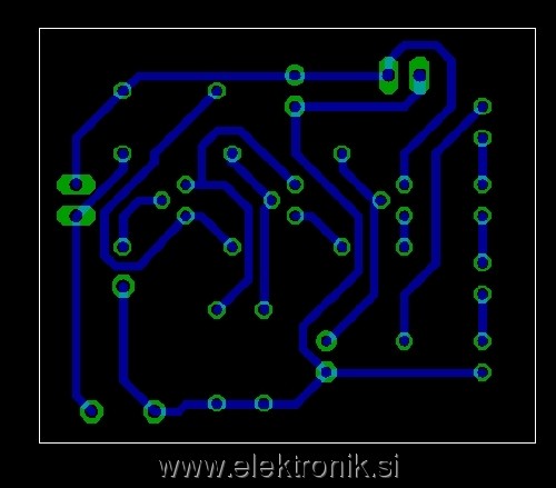

V prilogi (senzor.zip) imaš tiskano vezje (shema in board) narejeno z Eaglom. Na JP1 se priključi svetlobni senzor. Na JP2 gre napajanje.

@Jur: močno si zakompliciral ... to je premajhno ...
Še eno vezje ...

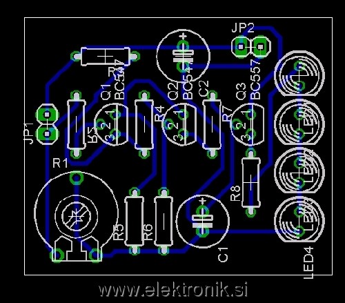

Vem da vam zdaj že malo "najedam" ampak malo sem firbčen. Zanima me če bi mi kdo to narisal brez komponent?

PrispevekObjavljeno: Pon Feb 26, 2007 1:16 pm    Naslov sporočila:   Odgovori s citatom
V prilogi. Moja tiskanina je videti bolj komplicirana od Bungeejeve, ker je manjša.

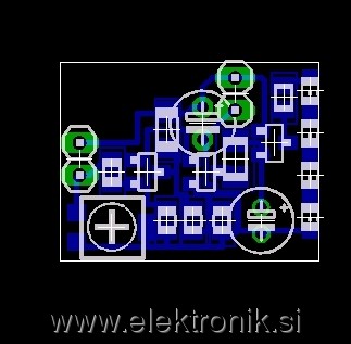

Tu je še vezje v SMD verziji. Velikost približno 2 cm * 1.5 cm.

PrispevekObjavljeno: Ned Apr 22, 2007 6:20 pm    Naslov sporočila:   Odgovori s citatom
Aha, kako bi pa to sliko spremenil da bi ible vezice črne, drugo pa belo?
dkone
Prispevkov: 2116
Aktiv.: 9.49
Kraj: Krško
PrispevekObjavljeno: Ned Apr 22, 2007 6:46 pm    Naslov sporočila:   Odgovori s citatom
V eaglu klikneš na PRINT pa se ti odpre okno, pa imaš možnost MIRROR in BLACK. Če ti ne bo ratal mi pošlji datoteki, pa ti spremenim v .jpeg oziroma.bmp.
