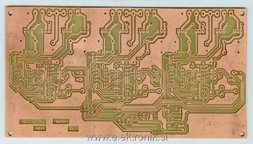

Nekako se mi rezkana TIV ne dopadejo, to pa ne pomeni, da tudi lukenj nočem vrtati s CNC.
No tu so pa že problemi, ki odpirajo mnogo novih vprašanj. Vrtati luknje pred jedkanjem ali po njem.
Kako usklajevati pozicijo filma in lukenj.
Kako upoštevati raztezke oziroma merila, ki niso vedno absolutno 1:1.
Kot primer naj povem, da sem TIV na priloženi sliki naredil po postopku natisjenega tonerja na FR4. Vrtal pa sem s CNC.
Vzelo mi je ogromno časa, preden sem dojel, da laserski tiskalnik stvari ni natisnil 1:1. Je pa tudi res, da je daljši rob tiskanega vezja dolg 175mm.

Kako si potem uskladil raztezek z luknjami? Tudi mene zanima takšen postopek izdelave tiskanih vezji.
Ja z matematiko in poskušanji. Kar mučen postopek, ampak se da.
