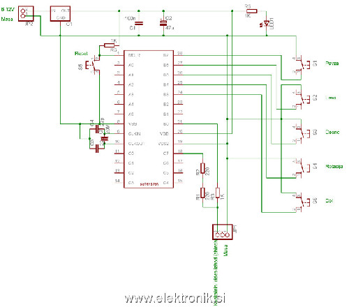

shema: Priložen Eagle format in jpg.

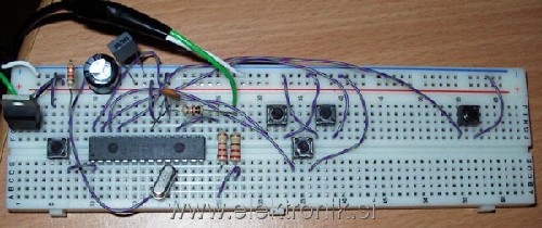

Zaradi majhnega števila komponent je vezje v zelo kratkem času mogoče sestaviti tudi na testni plošči.

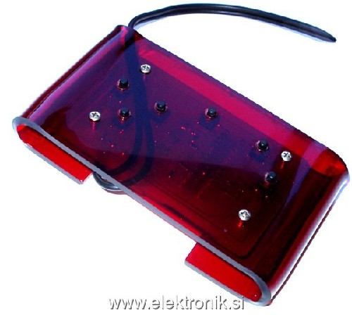

izgled in mehanske zahteve: Zaenkrat na protoboardu. Dodal bom še idejo ohišja iz pleksi stekla.

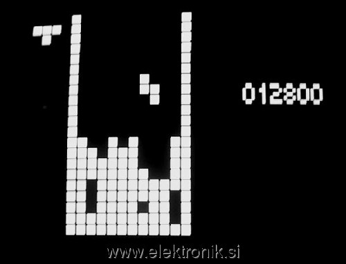

"Igralna konzola" z igro TETRIS, ki jo priklopimo na video vhod televizorja.
opis projekta:
Pic je uporabljen kot generator PAL video signala, kar ga časovno precej okupira, saj žarek, ki med potovanjem izrisuje sliko na zaslon, ne dopušča časovnih nepravilnosti. Tako je najmanjša podrobnost, ki je vidna na ekranu (npr. razmak med številkami) dolga le 0,2us oz. en cikel mikrokontrolerja. V kolikor se točno predpisano časovno zaporedje poslanih signalov le malo spremeni, slika splava po vodi. Zato je neobhodno potrebno uporabiti predpisan kvarc (20MHz).
Kjer so vrstice na zaslonu prazne (črne), se izvaja logika same igrice.

Jp1 služi kot pad za prispajkanje žičk video povezave. Če ima televizor, kamor bo "konzola" prikljopljena, činc vhode, potem signal video vhoda (rumen činc) prispajkamo na 3. pad, omot oz. maso pa na 1. oz srednji. V primeru, da je na TV-ju le scart vhod, uporabite pretvornik ali si poglejte shemo le-tega.
Napajanje je lahko izvedeno s poljubnim usmernikom napetosti 6 do 12V. Zadostuje že 50mA usmernik. Žički napajanja se prispajkata na jp2 1. in 2. pad (polariteta oznacena na vezju).
Predlagam, da se tipke prispajkajo s spodnje strani (da so na strani, kjer so povezave), kar namreč precej olajša izdelavo ohišja. Prav bi prišle tudi tipke z malo daljšim vratom.

Vezje je zelo enostavno realizirati na protoboardu

Dodan še končni izgled izdelka v ohišju.
