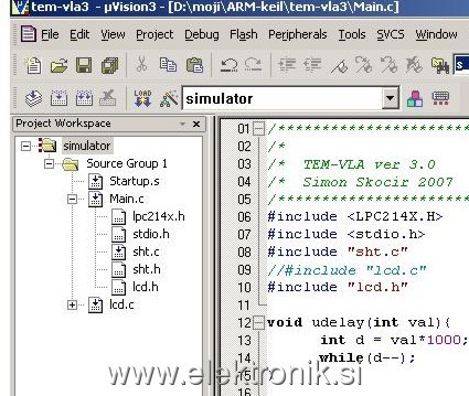

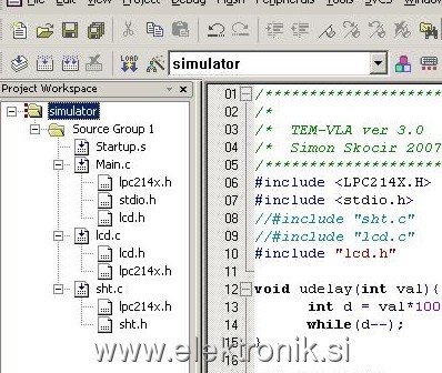

Nasel napako, ampak si je ne znam razloziti. Zame naj bi bilo isto, ampak ocitno ni!
Ce sestavim drevo po sliki 1 zadeva deluje, po sliki 2 zadeva NE deluje. Sicer mi nekaj javi warning-e funtion "s_meri" declared implicitly....
 Velikost datoteke:  58.11 KB
 Velikost datoteke:  53.27 KB
Lep dan
Simon

Kje je pa deklaracija te funkcije (s_meri) - je morda v sht.h ?
Tisti warning sicer pomeni, da se tvoje funkcije "ne vidi" v delu kode, za katerega je warning (ce je npr. za main.c, potem ni vkljucena v main.c po prvem prehodu, ko se doda vsebina include fajlov).

Hvala obema
Ocitno se mi ne sanja veliko o C-ju. Confused Pa sem mislil.....
