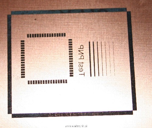

Evo i mene Wink
Testirano s Samsungom ML 1610 z danes nabavljeno breskvico (S**R Vič) imajo jih še cel kup...niso mi želeli potrditi garancije Shocked
Breskvica je nepredelana, prehodov je bilo 6, ploščica pa ni bila nič sčiščena (vsaj mehansko ne), le malce sem jo z acetonom obrisal.
Naslikal sem samo testni patern ter postavitev nogic pri Mega128 (tqfp64)
črti 0.01mm ter 0.02mm (z desne proti levi) sta malce obglodani, 0.05, 0.1, 0.02..itd so pa ok.
Aja...papir (v kanti za smeti pobrana reklama od H****R) Wink
LP Gorazd

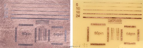

Brother HL-2032
- 1200DPI
Nepredelana breskvica
Papir
- Silica - Designer's choice: pogojno uspešno
- Špar reklame - najboljše
- Merkur reklame - tuner ne gre od papirja
Povezave:
- 5 mils (natisnjeno 5, na koncu 3 v bakru po jedkanju) 50% povezav prevaja
- 10mils (na koncu 7 po jedkanju) 100% uspešno
- 64pinsko 10mm TQFP ohišje skoraj brezhibno
 Velikost datoteke:  191.67 KB
 Pogledana:  476 krat
Lp,
Matevž

PrispevekObjavljeno: Sob Mar 10, 2007 10:31 pm    Naslov sporočila:   Odgovori s citatom
Matevž, s čim si čistil pertinaks? Je zelo slabo očiščen, poleg tega se vidijo grobi risi.
Pogoj za dobro izdelano tiskanino je dobro očiščena ploščica. Le te se jedka bistveno lažje in hitreje, tako da ne pride do spodjedanja pod lakom (tonerjem).

PrispevekObjavljeno: Ned Mar 11, 2007 12:09 am    Naslov sporočila:   Odgovori s citatom
Silvo je napisal/a:
Vem... vem...
Ampak ko človek testira novo stvar, bi rad čimprej videl rezultate...
Imel sem samo precej grobi brusni papir pri hiši pa sem ga uporabil. Drugič se bom bolj potrudil... (ko bo šlo zares)
Lp,
Matevž
