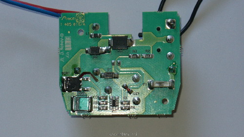

Naj pripomnim k tem težavam, da sem imel isti problem nakar je spenjalnik dokončno odpovedal. Ker je elektronika povsem zalita jo je nemogoče popravit.
Če pogledava ceno nove elektronike, se sploh ne splača razmišljat o popravilu.
V Grosuplju sem naročil novo elektroniko s pripadajočin vzvodom za vklop stikala (stikalo je spremenjeno) za vsega skupaj 13 evrov.
Spenjalnik spet deluje kot nov.
V prilogi je vpogled na novo elektroniko
LP, stursc
