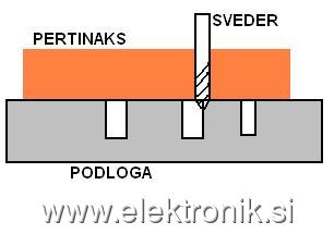

Jaz za CNC in ostala vrtanja že dolgo uporabljam ostanke linoleja. Ker je linolej mehak, se ne bo zlomil, ko sveder prevrta pertinaks in se znajde v polovici prej izvrtane luknje.

Na priloženi prvi sliki je razvidno, zakaj se lomijo svedri. Ko prevrtamo pertinaks, lahko sveder delno zadene na staro luknjo v podlogi. Če je podloga iz tršega materiala (odpaden pertinaks, trd les,.. ), bo sveder zavil proti luknji in ga bo zlomilo. Če je podloga mehka, bo sveder brez škode odrezal material. Linolej je ravno prav trd, da so luknje v pertinaksu z ostrimi robovi. Če je podloga premehka, se tik pred prevrtanjem pretinaks odkruši in luknja zgleda grdo.

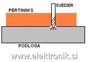

Na drugi sliki je primer slabo zvrtane luknje. Do tega pride če sveder ni dovolj oster, ali če je podlaga premehka (vrtanje v zraku). Z dobrim svedrom se za podlago lahko uporabi navaden karton od embalaže. Pri kartonu mene moti papirni prah, zato ga ne uporabljam.
