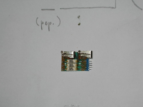

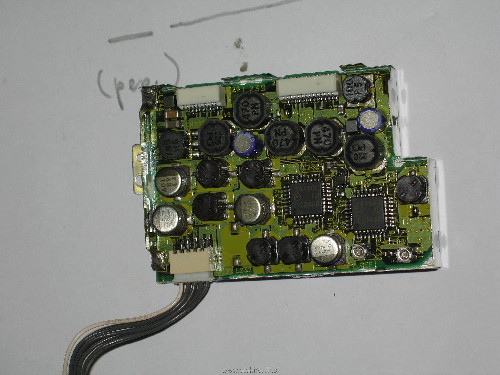

Zdaj sem jo malo odprl (napajalni del). Slike prilagam. Elektroliti zgledajo OK. Manjše vezje je neposredno pod kontakti za baterijo, kaj so sploh tisti trije beli elementi? Meril sem upornost, krajna dva sta prevodna, srednji pa ne. Je mogoče težava v njih? Osmojeno vse skupaj sicer ni niti najmanj.

http://www.donberg.ie/descript/m/mifuse.htm
Očitno je varovalka ... d'oh!

Pazi ! Varovalke ne crknejo zgolj zato, ker so se naveličale biti cele. Najprej ugotovi vzrok.

Čez pregoreto varovalko sem nacinil navadno cevno in kamera zdaj dela. Ali kdo mogoče ve, kje bi dobil originalno nadomestno? Je zgoraj na sliki, bela keramična, oznaka SOC 1600 (1,6 A). Pri lokalnem serviserju sem že bil, pa je nima.
