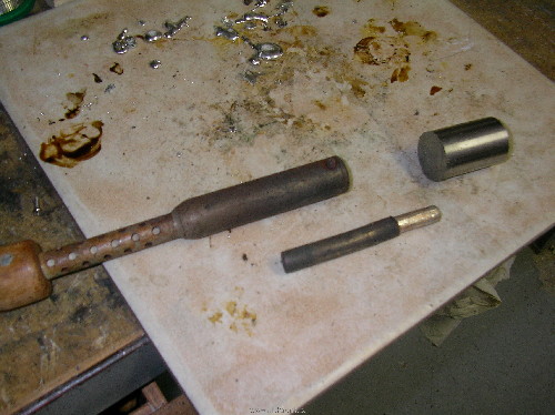

Ker sem len in se mi ne da pospajkati vsake žičke posebej s spajkalom sem se odločil narediti banjico, ki bi jo segreval s spajkalom. Način izvedbe ni nov. Tako banjico sem že večkrat videl.

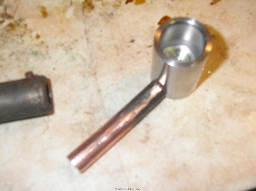

Konico močnejšega spajkala sem uporabil kot element, ki prenaša temperaturo iz grelca v banjico samo.
Za izdelavo seveda potrebujemo stružnico.
Več bo jasno iz priloženih slik.
Špica spajkala je že predelana, ostalo še čaka na moj podvig. Banica je iz običajnega železa.

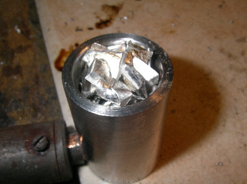

koščke Pb-free spajke sem naložil v banjico. Pb-free spajka ima precej višje tališče in zato dokaj hitro uniči tudi lak izolacijo žice.

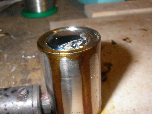

Malo preveč kolofonije je bilo. Nič hudega, saj je odtekla čez rob.

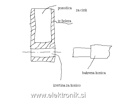

Kako oz. s čim si pa zatesnil odprtino, kjer je konica spajkalnika?

Če prav vidim sliko, je luknja za spajkalno šico narejena pod dnom lončka, takoda ne more teči ven.
VolkD, iz česa pa si naredil lonček. Meni zgleda kot aluminij a najbrž ni.

To se postruži na tolerancijo in tesno potisne.Ko segreje se kar drži.Če nisem prav,naj kdo drug pove.
