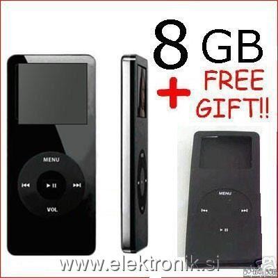

Pozdrav!
V popravilo sem dobil iPod ( Firma: DIGITAL ), ki pa ima naslednjo napako med nalaganjem glasbenih datotek se je iPod-u "zmešalo" na prikazovalniku je samo ikona, da se nekaj nalaga na iPod, nobena tipka se ne odziva, vedno je samo ikona za nalaganje na prikazovalniku. iPod pa se normalo prižiga in ugaša, tudi ko ga priklopim na računalnik stvar ne deluje. Računalnik pa mi zazna novo strojno opremo se pravi, da zazna iPod.
Kako bi to stvar spravil v reset, obstaja kaka možnost programska ali mehanska?
Lep pozdrav!

V popravilo sem dobil iPod ( Firma: DIGITAL )....
iPod je od Apple.
Glede na to da ti ga zazna, bi jaz probal funckijo restore v iTunes.
Aja resetiras ga po postopku ki je zelo nadzorno napisan v navodilih:
Hold stikalo postavi na hold in potem nazaj na unhold. potem pa drži Menu in Center tipko skupaj za nekaj sekund - dokler se ne pokaže apple logo.
