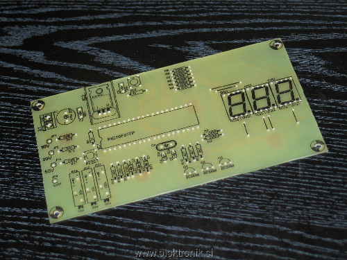

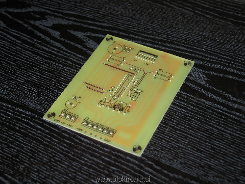

Na svojih vezjih skoraj vedno uporabim metodo s prenosom tonerja laserskega tiskalnika.
Zrcalno si na papir odtisnem montažni načrt iz programa za risanje tiskanih vezij. Papir uporabljam iz enega Bürklinovega kataloga (ni potrebno da je papir prazen, mora pa bit gladek). Tudi kakšne tiskane reklame so včasih uporabne.
Potem natisnjeno sliko obrežem in jo položim na vezje in čimbolj poravnam. Čez dam še en navaden papir in vse skupaj z likalnikom polikam na ploščo (toner se bo zmehčal in se prenesel na ploščico). Tudi tu je potrebnega včasih malo eksperimentiranja, da ugotoviš temperaturo, pri kateri postopek najboljše uspe.
Za dokaz pa dve vezji narejeni s tem postopkom:
180.29 KB |
65 krat |

Lepa .Čeprav je malo razmazano,je vseeno lepo.Se ta barva prime ali se lahko spraska,in se na baker tudi prime?

Program za risanje vezij je Eagle. Potem pač samo zrcalno natisnem layer, ki ima oznake in obrise elementov.
Barva se prime dokaj močno. Sicer jo lahko spraskaš dol, samo se boš moral res potrudit pri tem. Tudi na baker se prime, samo tam je treba z likalnikom malo dlje gret, da se prime. Se pa iz bakra precej enostavno spraska. To se vidi na prvi sliki, ko je vezje dvostransko - tam kjer so zgoraj bakrene vezi, se barva ni prijela (oz. se mi je odluščila). Na samo ploščo (FR4) se prime pa zelo dobro.
Glede zmazanega je pa treba malo poeksperimentirat - če nimaš dovolj visoke temperature likalnika, potem se barva ne prenese dobro. Če imaš pa preveliko temperaturo (ali predolgo likaš in močno pritiskaš na vezje) se pa toner malo razleze.
Mislim pa da je to edini postopek, s katerim boš za nizko ceno doma dosegel nekakšen polprofesionalen izgled vezij.
