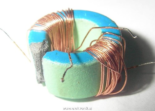

V izogib zasičenju zaradi prevelikih tokov se pri feritnih dušilkah in transformatorjih naredi režo. Tako se dobi precej bolj položna karakteristika magnetnega fluksa.
Kako to narediti pri toroidih ??
Slika priložena !

Mogoče z miniaturno rezilko od proxxona ( za reže ca 0.5 do 1 mm)

Za test sem to naredil kar z žago za železo. Toroid sem pobral z nedelujoče PC matične plošče.

Ne vem če so toroidi namenjeni delovanju z režo Rolling Eyes
Drugače pa, za malo kotno rezilko (fleksarico) dobiš 1mm debele rezilke. Če je 1mm preveč, pač celotno jedro prerežeš na pol in imaš dve reži, ki jima lahko spreminjaš režo ...

Proxxon diamantna rezilka.

Ali pa stopite do kakega zobotehnika in vam s separirko (do desetinke milimetra) lahko loči.

Niso. Ampak se jih očitno lahko uporabi. Stvar namreč deluje. Pa še navijanje je lažje Laughing .

Udariš po feritu, da razpade na dva ali tri dele. Debelina lepila ko zlepiš jedro, določa debelino reže.

metalurška vodno hlajena rezilka in primerna rezilna plošča.
