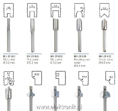

Različne precizne rezkarje imajo v bahausu (Ljubljana), med orodjem, tam kjer prodajajo proxxona in dremela. Ob vhodu naravnost pa malo desno. Na embalaži piše, ali je primeren za les.
Nekaj informacij: www.proxxon.de english> micromot tools>tool sets>wood router cutters

Proxonovi na prej omenjenem linku (wood cutterji) so kar grobi (6 mm). Za napise še prevelik.
