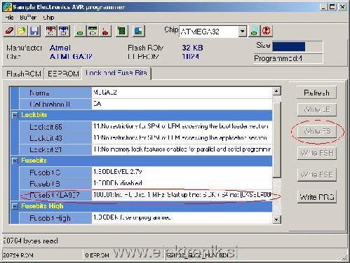

Če hočem postaviti kake fuse bite na isp programatorju dobim sledečo sliko. Kaj naj odkljukam?

PrispevekObjavljeno: Čet Apr 19, 2007 10:54 pm    Naslov sporočila:   Odgovori s citatom
Jaz uporabljam simple electronics AVR programmer in to nastavljam tukaj.
Glej prilogo.
P.S. Ker je nova verzija AVR Bascom moraš pritisniti PRG in ne tipko, kisem jo označil (Write FS)

PrispevekObjavljeno: Čet Apr 19, 2007 11:21 pm    Naslov sporočila:  hvala Odgovori s citatom
hvala
s pomočjo Jureta (preko skypa) sva uspela postaviti cksel bite tako, da razume, da ima eksterni oscilator.
Sedaj utripa v redu...
