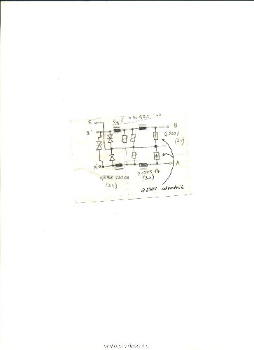

Tako smo sestavljali filtre prenapetostni.Na desni sta prenapetostni odvodnik.Mogoče to pomaga ta skica.To sem prej dobil od sodelavca inženirja.Ta odvodnik ki si kupil,je najbrž dvojni.Verjetno sredi za maso.

Silvo, kot je rekel Andrej je tole dvojni odvodnik s skupno točko na sredini. Poglej malo za datasheeti na Epcos-ovi strani.
