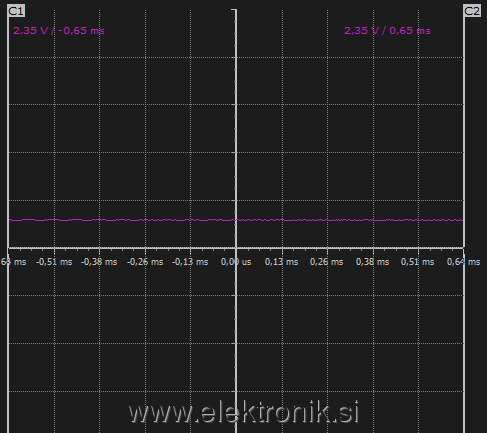

Sem navil na embalažo šumečih tablet zračno tuljavo, ki naj bi po induktivnosti ustrezala tisti v načrtu, samo še vedno noče zaoscilirat. Zvezano pa naj bi bilo prav, saj kolikor sem pregledal.
Na izhodu pa dobim tole, če je na DC, če je na AC pa nič, če prav razumem nastavitev osciloskopa.

In če pohitriš časovno bazo?
0.13 ms/div oz. 1.3 ms za en prelet žarka, je zelo nizka frekvenca časovne baze. Taka nastavitev je primerna za opazovanje signalov do nekje 10 kHz, nikakor pa ne za frekvence s katero naj bi delal ta oscilator.
Nastavi časovno bazo na 0.1us/div, če pa časovna baza osciloskopa ne gre tako visoko, pa do tja kamor gre. Oziroma še bolje, povečuj frekvenco časovne baze po korakih in opazuj kaj se bo izrisalo.
Brez skrbi, nič ne boš skuril, dokler temeljito ne presežeš vhodnih napetosti glede na nastavljene in dovoljene za tvoj osciloskop.

Bom povečal, samo moram najti kje, ker se še nisem navadil na ta Poscope. Hamegi in drugi analogni mi niso problem, lepo najdeš gumbek in obrneš, tu pa imam kar nekaj preglavic.
Sem pa sedaj ugotovil, da sem tudi tisto zračno tuljavico narobe navil sem mislil, da je 6,8uH je pa 6,8mH. Kar seveda zmanjša frekvenco osciliranja.
