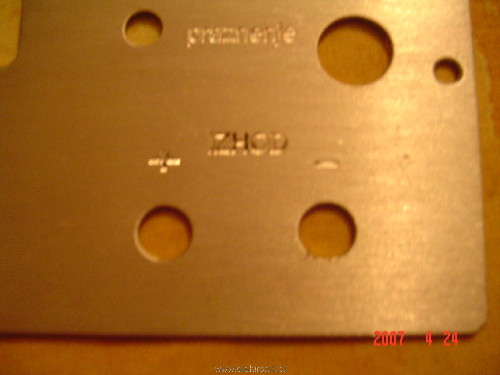

Imam ohišje, ki sem ga kupil v hte. Čelne plošče sem predelal, navrtal luknje in dal gravirju da mi zgravira napis na teh čelnih ploščah. Plošče so iz aluminija in so srebrne(aluminjaste) barve. Rad bi te napise počrnil, da se vidijo bolj. Probal sem z tankim flomastrom, pa se čez čas zbriše. Ali ima kdo kako idejo kako to rešiti? Obstaja kakšen zelo tanek flomaster, ki ima namesto alkoholne barve, akrilno bravo v sebi?
Prilaga sliko:
Lp,denis

Lahko plosco pobrusis-spoliras ?
V tem primeru napise zalijes z nitro ali podobno barvo in seveda kar gre mimo cimbolj ocistis.Ko se dobro posusi,se na fino spoliras,morda bi bilo dovolj,ce samo prebrises z nitro razredcilom Wink

Sem že probal z nitrom in z finim brusom(mašina za brušenje večje površine) pa se ni obneslo. Če potegnem z krpo ki je z nitrom, jo tudi v notranjosti povleče. Edino se bi obneslo flomaster, samo ker ni barva v njem "prava" in zato se hitro zbledi.
Če so črke dovolj globoko vgravirane jih pobarvaj na tanko s tankim čopičem tako da čimbolj paziš da ne greš čez rob. Počakaj da se barva (nitrolak) na tričetrt osuši in potem obriši višek z nitrorazredčilom ali acetonom na krpici. Krpica naj bo samo malo vlažna. Malo probavaj pa bo. Tako smo nekoč delali.

Lahko tudi z čopičem pobarvaš čez gravirane črke. Barva se bo vsedla v vdolbine. Nato z čisto krpo očistiš tisto barvo ki je izven vdolbin. Pazit moraš da krpa ne pušča ostankov za sabo.

Z šivanko ali neko tanko konico kapneš barvo v vgravirano črko in jo lepo razmažeš do robov.
