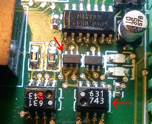

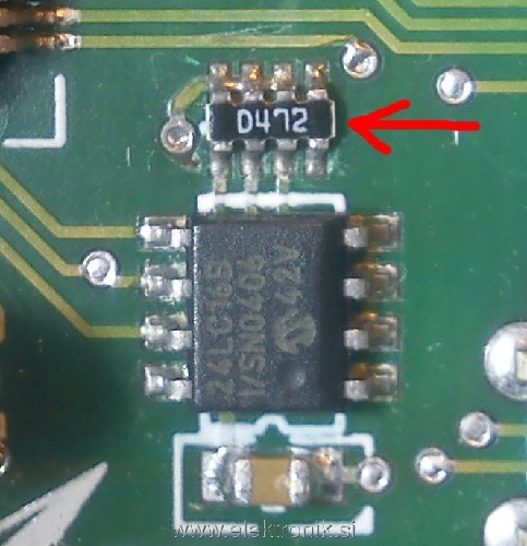

Zanima me, če kdo pozna elemente na sliki, na katere kaže rdeča puščica. Za element z oznako '631 743' na drugi sliki sumim, da bi znal biti kakšen dvokanalni optospojnik, za ostala dva se mi ne sanja.
Hvala.

Na spodnji sliki je uporovna veriga, za zgornjo pa ne bi vedel.

Glede na to, da je zgoraj MAX489, bosta 631 743 verjetno optospojnika, kot si napisal.
