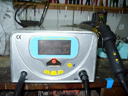

Tam je napisano 4 strani sporočil o postaji na vroč zrak. Na prvi strani imaš pripeto še fotografijo. Ročka na levi strani spajkalne postaje je na vroč zrak.
Sem šel narediti svežo fotgrafijo z drugega profila:
Nazadnje urejal/a Silvo Pon Apr 30, 2007 11:40 am; skupaj popravljeno 1 krat
Aktiv.: 32.99
PrispevekObjavljeno: Pon Apr 30, 2007 11:26 am    Naslov sporočila:   Odgovori s citatom
Silvo hvala! Sem že skoraj kliknil na "Ignore". Kljub temu še ena slika.
Kobilica dobro poglej, pa boš videl to kar sem ti hotel pokazati!

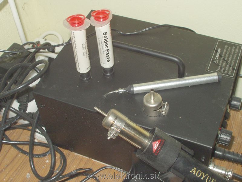

...in se moja pridobitev
za 85 EUR sem dobil zraven postaje se 2. konici, dodatni nastavek za vroci zrak, pasto za cinjenje SMD komponent (v injekciji)
Tako prvi hitri test deluje zelo lepo in tiho. Nastavitve pretoka toplega zraka kar na rocki. Original 4. nastavki za vroci zrak. Skratka izgleda prav prijetna zadeva. Garancija 2. leti
