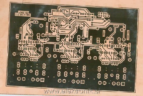

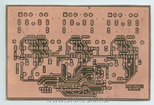

Ker sem tak človek, da ne verjame dokler ne poskusi, sem vzel pot pod noge (čitaj:aktiviral sina za šoferja) in se odpeljal do s55m.
Moram reči, da sem bil hudo pozitivno presenečen nad postopkom. Zdelo se mi je kar neverjetno, da je toner tako trpežna stvar.
Ja v redu, v redu prepečen na 220°C in tako dalje, ampak, da lahko z zobno ščetko drsaš po njem je bilo pa tudi zame preveč. Lak je precej bolj občutljiv.
In ker sem pač nejeverni tomaž, sem s seboj vzel ključek z datotekami za izdelavo TIV .
Pa ne enostranskega ! Nekaj telovadbe je bilo preden smo porihtali, da je spodnja stran točno pod zgornjo, a nazadnje je uspelo.
Na slikah se vidi, da je potrebno še nekaj retuše. Jedkal še nisem. Kasneje priložim še to sliko.
Velikost ploščice je 145x90 mm.

Če primerjaš ceno positiva v spreju in čas izdelave vezja, se kljub vsemu izplača. Vezje imam narejeno v manj kot 10 minutah, če se potrudim skoraj v 5 minutah. Jedkanje ni problem, saj je toner precej odporen in je lahko zmes precej agresivna, kar pohitri postopek.

Zanimivo je tole. Ker so na tiskanini tako velike površine kot zelo tanke vezi bo z retušo verjetno kar nekaj dela. Zanimivo bi bilo videti rezultat jedkanja brez naknadnih popravkov. Zanima me pa tudi kako boš po končanem jedkanju spravil dol tako "hrustljavo" zapečen toner iz tiskanine?

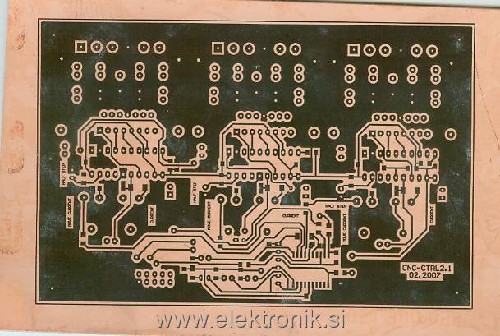

Retuše je bilo res nekaj, a ne pretirano mnogo. Na mojo nesrečo, pa sem v zagnanosti zagrabil navaden namesto vodoodporen flomaster. No vezje je kljub temu uporabno. Ni pa seveda tako kot bi lahko bilo.
Na velikih površinah mase se vidi slabost laserskih tiskalnikov, da dajo več tonerja na robove kot na površine. Tako se tu in tam vidi kaka pikica, kjer je lak najedel.

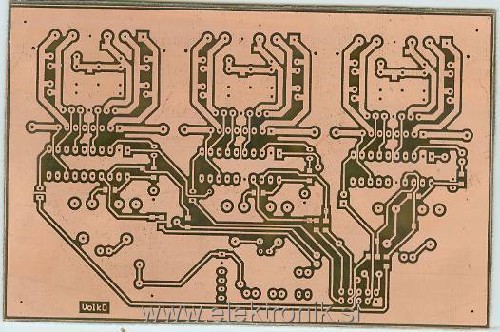

Pa še nekaj je opazno. Predvsem tam kjer so majhni napisi. Izgleda kot da bi se toner nekoliko razlezel.
Izdelava s TIV s pomočjo fotopostopka je torej natančnejša. Tale način pa je cenejši in predvsem mnogo hitrejši, še posebej, če računamo, da moramo pri dvostranskih tiskaninah čakati, da se lak na eni strani posuši preden nanašamo na drugo stran.
Tudi problemov s prahom tu ni.
Za manj zahtevna TIV je opisani postopek zelo v redu.
Sam bom odslej delal na oba načina. V odvisnosti od potreb.
