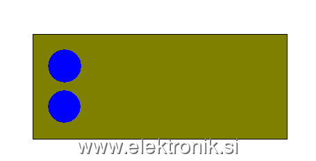

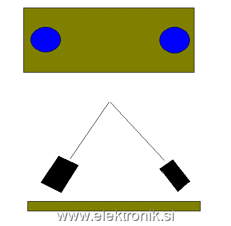

Ali si za IR senzorje uporabil 567 zato da jih nastaviš na različne frekvence da se med sabo ne motijo?Kolik je takšen domet senzorja?
Ali lahko pošlješ/pripneš koordinator.pps ker mi je ne odpre
NejcKo
Pridružen-a: Tor 09 Jan 2007 10:40
Prispevkov: 61
Aktiv.: 0.27
Kraj: 2km od GEOSS-a
PrispevekObjavljeno: Tor Maj 08, 2007 11:12 pm    Naslov sporočila:   Odgovori s citatom
Čudno, ker meni dela vse normalno. Bom objavil še .ppt, lahko pa mi pošlješ še mail na ZS za vsak slučaj.
Glede senzorjev je pa takole. Kot si že pravilno ugotovil skrbi 567 za to, da se senzorji med sabo ne motijo, kar v praksi celo zelo dobro deluje.
Vezje je uporabno v treh variacijah. Prva je za ultrazvočni senzor, kjer se doseg nastavlja ali mehansko (glej prilogo "senzor za detekcijo ovire") in/ali z nastavljivim uporom s katerim nastavljamo občutljivost. Druga varianta je popolnoma enaka prvi, le da imamo namesto ultrazvočnega oddajnika/sprejemnika IR sprejemno/oddajno diodo.
Tretja varianta senzorja pa se uborablja za detektiranje črte, kjer sta oddajna in sprejemna IR diodi nameščeni tik ena ob drugo (glej prilogo "senzor za detekcijo črte"). Tu pa občutljivost nastavljamo izključno z uporom. IR diode so usmerjene s tulci (požirke).
(upam da je iz slik razvidno delovanje. Tisti plavi krogci/črni kvadratki so diode/ultrazvočni moduli)
Senzor za detekcijo ovire

Senzor za detekcijo črte
 Velikost datoteke:  2.32 KB
 Pogledana:  4692 krat
