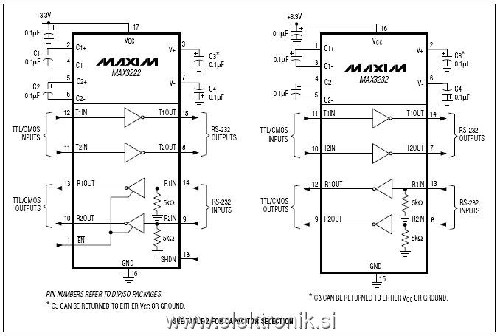

V primerih, ko se je omenjeni čip uporabil kot RS232 transceiver se je reč ujemala s tipičnim vezjem po datasheetu. Tokrat pa sem naletel na tiskanino, kjer je kondenzator iz V+ pripet proti Vcc. Gledat sem šel datasheet, kjer je opomba: "* C3 CAN BE RETURNED TO EITHER VCC OR GROUND".
Lahko mogoče kdo razloži zakaj tako?
MAX3232 kondenzator

IMHO je to kondenzator, ki je uporabljen samo shranjevanju napajalnega naboja (in posledicno zmanjsevanju rippla). Eden je t.i. flying drugi pa reservoir (C3). Za slednjega ni tako pomembno kam je vezan.

Za visoke frekvence sta Vcc in GND isti potencial.
