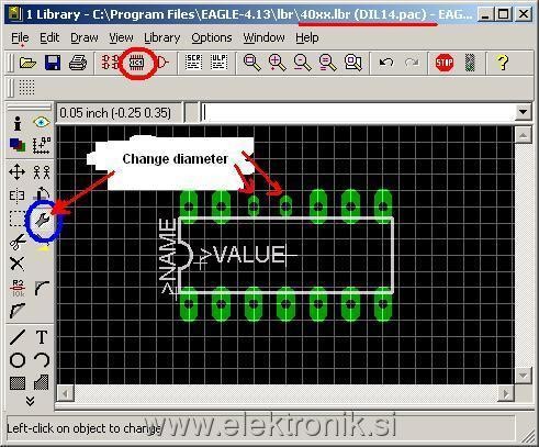

Odpreš knjižnico, kjer se nahaja komponenta, ki bi jo rad popravil. Izbereš package (obkroženo z rdečo) od komponente (podčrtano z rdečo) in spremeniš velikost pada z Change (obkroženo z modro) Diameter ukazom.
Ko shraniš, bo komponenta trajno popravljena/pokvarjena, zato si najprej naredi svojo knjižnico, skopiraj vanjo originalno komponento in jo popravi.
