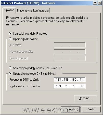

Nam Arnesov server že dolgo deluje v redu. Mogoče uporabljaš napačen Arnesov name server. Pred časom so zamenjali imena kanin/prestreljenik.
Nedelovanje namesrverja ne bi smelo resetirati PCja/routerja.
Na DNS search listo daj server od Arnesa in od SIOLa. Če bo en crknil, bo PC/router pogledal na drugega.
