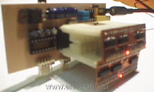

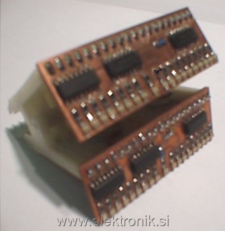

Na priloženih slikah je naprava, ki z LED diodo prikaže logično stanje (1 ali 0) na chipu. Na testni clip za chipe je prilotano vezje, ki ima na vsak pin preko bufferja in upora priključeno LED diodo. Napetost na pinu prižge led diodo. Vezje je v principu univerzalno in bi delovalo na vsakem chipu. Problem je le v tem, da mora elektronika pobrati napajanje iz napajalnega pina testiranega chipa (chipi imajo različne pine za napajanje). Konkretna naprava je narejena za PIC 16F877 in ima na tiskanini zvezano napajanje na pravi pin. Univerzalna rešitev bi bila, če bi bila za napajanje uporabljena žička z krokodilom.
Ker se testni priključek premika (odpira), sta uporabljeni dve ločeni skoraj enaki vezji. Razlika je samo v napajalnem pinu.
Na sliki je razvidno, da je z procesorjem nekaj narobe, ker sveti samo napajanje, clock pa ne deluje (narobe sprogramiran chip).
Sike bolj slabe... Fotoaparat je bolj slab, pa še macro sem verjetno pozabil vključiti. Bom še enkrat posnel.
