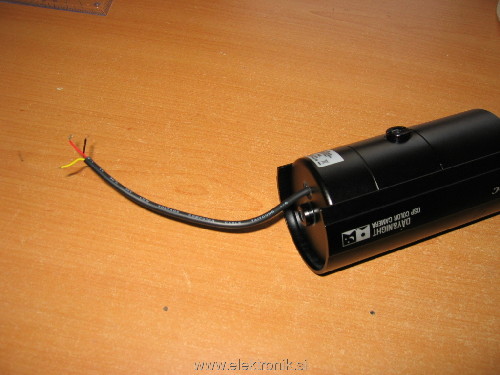

Kupil sem videonadzorno kamero brez konektorja. Zanima me kako moram zvezati da bo delovalo. (V računalniku imam že primerno kartico in program)
Konektor bo bnc, če imam pravega v mislih.
Tako kabel iz kamere je 3 žilen. Rdeča, rumena, črna
Na kameri piše da dela na 12V in poraba znaša 460mA. Nevem kam moram priključiti kakšen kabel, vendar doumnevam da tako. Prosim za pomoč ker nevem točno.
Rdeča +12V
Rumena: signal
Črno pa razdvojim enega povežem z maso bnc in drugi konec z - napajanja

Običajno je tako. Za vsak slučaj daj na plus napajalnika če varovalko nekje med pol ampera in amperom. Če imajo žice nestandardne barve, bo skurilo varovalko, ne pa kamero.

Sigurno je tako, ker imam takšno doma...
rdeča je +
rumena je video out
črna pa je skupni -
zadeva deluje!

Tudi na mojem modelu kamere je tako, vendar ni nujno, da bo na vseh enako. Prava rešitev je datasheet za točno tisti model.

rdeča je +
rumena je video out
črna pa je skupni -
zadeva deluje!
Enako je tudi moj video naprave.
