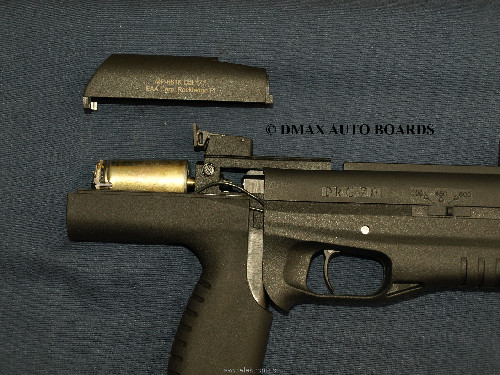

Podoben mehanizem ima zračna pištola DROZD (pogon prav tako na 12g bombice).
Tole je največja slika mehanizma kar sem jo dobil (server ne deluje):
Takole izgleda moj mehanizem:
Upam, da je omejitev pretoka dovolj dobra rešitev, da bo z eno bombico mogoče izstreliti okrog 50 nabojev.
Kakšen tlak zdrži injektor? Kje bi jih lahko dobil? Pri mehaniku sem že bil, ampak sem dobil samo ne-električne.
DROZD - elektromagnet udari po ventilu v magazinu

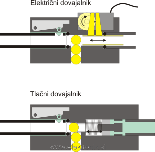

Tisto vezje za paintball-marker ION je samo ventil. Še vedno bi potreboval zahteven (za izdelavo) mehanizem in regulator. Airsoft kroglico je treba najprej potisniti v cev, šele nato izstreliti. T-spojnik (po spodnji strani pridejo kroglice, po levi zrak, desno je cev) ne bi deloval.
Animacija ION markerja:
http://www.zdspb.com/media/tech/animations/ion_superrender3.gif
Za uporabo injektorja bi moral narediti še dovajalnik.
Se pa z takim mehanizmom, ki ga ima DROZD še največ reši. Bombica je v magazinu (drugje tudi ni veliko prostora), ima zelo malo komponent (elektromagnet in ventil) in ni zahtevna za izdelavo.
Ali bi omejitev pretoka in ekspanzijska posoda (kot RC vezje) pomagala?
Uporaba CO2 deluje tudi kot regulator, ker ima CO2 kritično točko pri nekje 60 bar (pri 20°C) in je v bombici utekočinjen. Ko porabiš nekaj plina, se preostane uplini in uravna tlak.
V priponki ...
Dve izvedbi dovajalnika:
 Velikost datoteke:  55.25 KB
