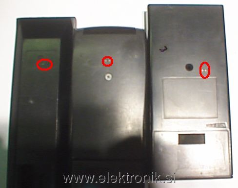

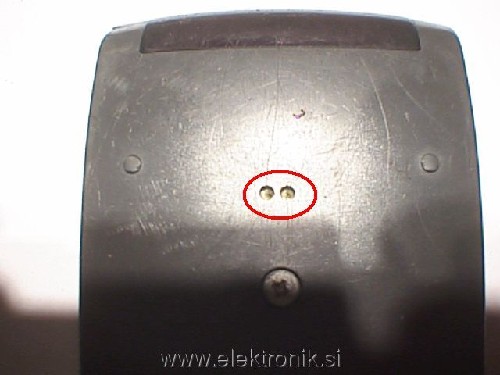

Remote control napravo se lahko predela za dodatno stikalo (na primer računalniško krmiljenje) tako, kot je prikazano na sliki. V vseh primerih na sliki sta v notranjost remote naprave vgrajena po 2 pina od IC podnožja. Prednost je v tem, da iz naprave ne gleda nič, ko priključek ni v uporabi. Pini od profesionalnih IC podnožij imajo vzmet, ki dobro drži priključni kabel. Za nekoga drugega bi verjerno bil primernejši prikjuček od strani RC naprave.
