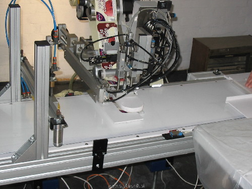

Tako je in to lahkega profila 30 X 30 mm! 40 X 40 je že čez 10€.
Še en moj izdelek s takimi profili.

Lepa mašinca za lepljenja nalepk. Applause
Si za vakum uporabil posebno črpalko ali si uporabil kar venturijev ventil in delaš vakum s pritiskom?
BTW, si si pa privoščil precej kvaliteten label senzor. Za skoraj enake nalepke sem v industriji videl kar običajno fotocelico, ki je registrirala jakost presvetlitve.
Še to ... nosilni papir teh nalepk je idealen za prenos tonerja na baker. Wink

1.) Festo pihanje (dere se ko vrag kljub dušilki), vzameš kaj imaš
2.) zadnji del prejšnje točke
3.) sem čital kam ti printaš predloge za TIV. Pri naši drugi firmi imamo teh ostankov na tone različnih širin.

Branez,kar lep stroj.Za ostanke od nalepke pa me zanima, koliko je velik format oziroma širina?Jaz sem prosil v trgovini in bom dobil trak,ki se uporablja pri tehtnici.Samo ozek je.Tako bo za manjši format.

Ja, vem kako je z materijalom pri izdelavi takih projektov. Tudi jaz sem že rešil kakšen problem z 10x predobrim senzorjem ... je bil pač pri roki in mudilo se je tako, da cena ni bila vprašanje. Smile
Ti vakum ventili so res glasni, ampak se (vsaj na "mojih" strojih) vključujejo samo za nekaj trenutkov, ko se nalepka prenaša iz papirja na ploščo.

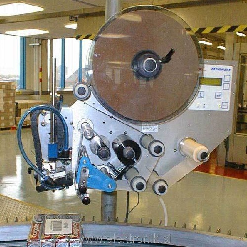

Drugače pa sem največ delal na tiskalnikih nalepk kakršen je na sliki. Na prazne nalepke je sproti natisnil grafiko, alfanumerične oznake, zap. št., itd.
