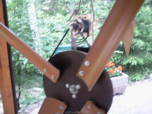

PrispevekObjavljeno: Sre Maj 22, 2013 8:06 am    Naslov sporočila:  Sem probal z outrunerjem. Odgovori s citatom
Sem probal z outrunerjem 300 rpm/1V in sem pri 3000rpm dobil kar nekaj amperov, v kratlem stiku 20 A med fazama. Po podatkih je njegov nazivni tok 40A, kratkotrajno pa do 70A pri max vhodni 40V . Glede na žico- presek- s katero je narejeno navitje nisem prepričan da bi to dolgo zdržalo. Če pomnožiš tepodatke dobiš 2,8kW?????, po moje se pri tah parametrih motor stopi!Pazi da boš dal dovolj močan usmernik, dobro hlajene kocke mostički- grejo do 25A. To sem uporabil za doma narejeno vetrnico z prenosom 1:20 pa je bilo še zmeraj premalo napetosti za 12V akus. Žal je slaba slika.
 Velikost datoteke:  920.5 KB
