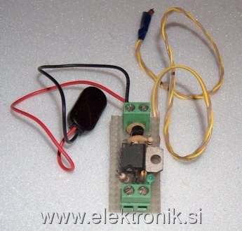

Slika0:
Timer na testni ploscici. Mikrokontroler je skrit pod mocnostnim tranzistorjem (namesto bd 137 je uporabljen mosfet BUZ 11)

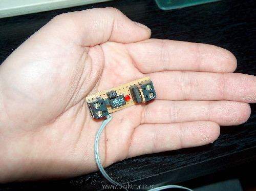

Slika 0a:
Timer na dlani

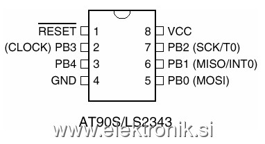

Ker sem raketni modelar in sem ponavadi timer potreboval za zakasnitev izmeta padala v raketi, je bila velikost vezja zelo pomembna. Pri timerjih z 555 je bila ta velikost določena predvsem z velikostjo elektrolitskega kondenzatorja, ki je bil tem večji čim večji zakasnilni čas smo potrebovali. Tako mi je prišlo na misel da bi si timer izdelal z mikrokontrolerjem. Uporabil sem Atmelov AVR mikrokontroler AT90(L)S2343, ki je osem pinski in ima 2k bajta programskega Flash pomnilnika, 128 bajtov RAM a, 128 bajtov EEPROM pomnilnika, 8 bitni timer, ima vgrajen RC oscilator in ima možnost programiranja v vezju (ISP- In System Programming). Priključke Mikrokontrolerja prikazuje slika 2.
Slika 2: Priključki mikrokontrolerja
