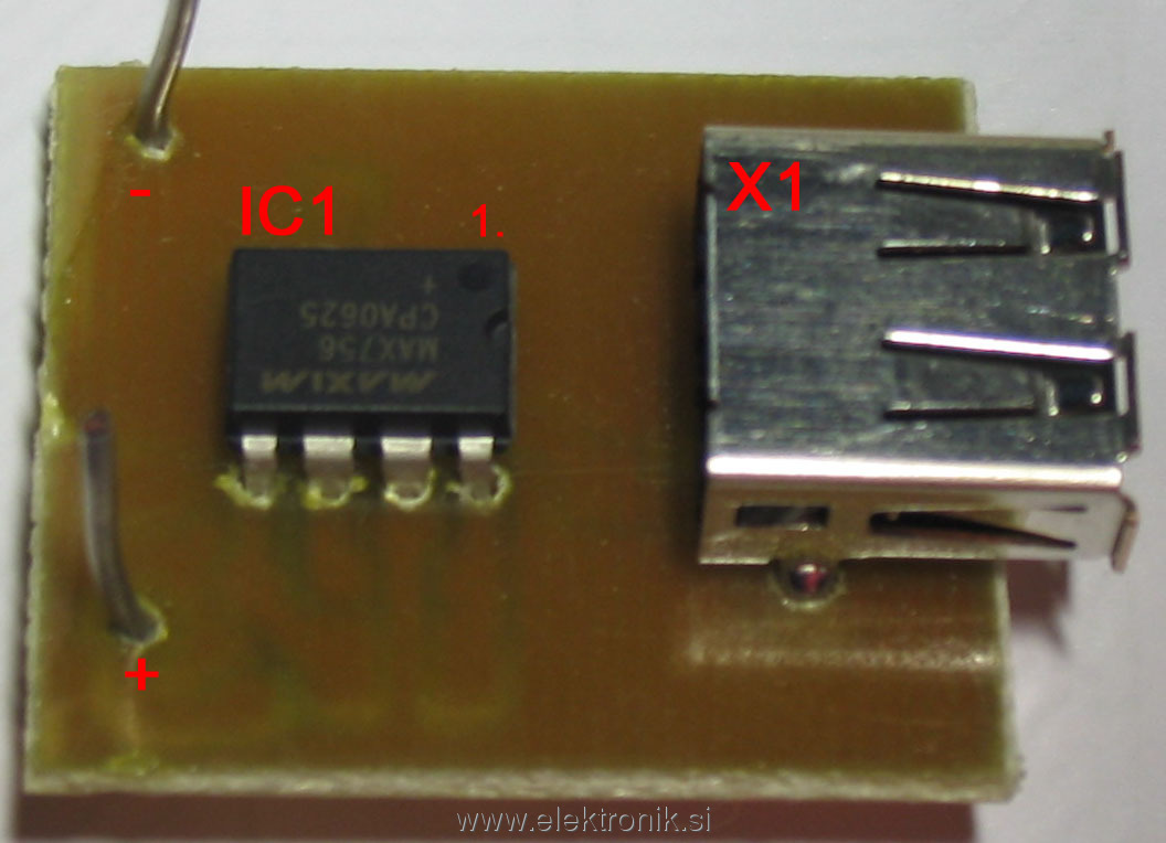

Spodnja stran vezja

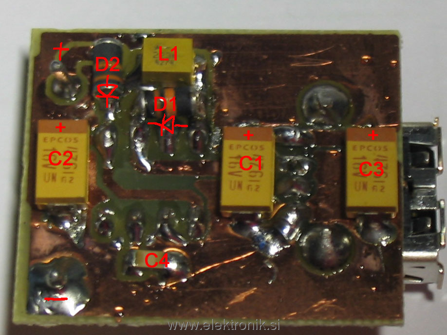

Zgornja stran vezja:
Kratek povzetek:
Napravica omogoča polnjenje baterij malim napravicam*, ki se običajno polnijo kar preko USB vtiča, v primeru ko USB priključek ni nikjer na voljo. Za delovanje potrebuje dve 1,2V ali 1,5V bateriji. Napetost dvigne na 5V in zmore tok bremena dobrih 100mA . Deluje v relativno velikem napetostnem območju, saj se izhodna napetost prične sesedati, šele ko je na vhodu 2,2V. To omogoča dober izkoristek baterij. Vezje načeloma ne rabi stikala za vklop, ker v primeru, da ni bremena vezje porabi minimalno moč.
Vezje je praktično prerisano referenčno vezje iz dokumentacije za MAX756, dodal sem le eno diodo na vhodu, da bi preprečil napačno priključitev baterij. Uporabil sem enako Shotkeyevo diodo, kot je usmerniška, ker ima zelo majhen padec napetosti. (0,2V)
Ker je določen material težko dobiti v lokalnih trgovinah sem material razen 100nF kondenzatorja naročil preko distributerja Distrelec. Pripisal sem tudi kode za naročanje. Če drugega ne, pridejo prav pri iskanju dokumentacije za uporabljen material.
Uporabljen material ni kritičen. Kondenzatorja C1, C3 morata biti Low ESR, lahko je tudi samo en 100uF
Dioda D1 mora biti Schotkey tip in imeti naziven tok vsaj 0,5A. Dušilka L1 mora biti dimenzionirana za 1A min, ter upornost 0,03Ohm ali manj. V nasprotnem primeru pada izkoristek napravice.
* Sem spadajo različni MP3 igralniki, telefoni verjetno še kaj.
