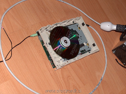

PrispevekObjavljeno: Sre Jun 06, 2007 11:07 pm    Naslov sporočila:   Odgovori s citatom
Naredil sem kabel iz 12V na 12V+5V z zgoraj omenjenim DC-DC pretvornikom na 5V.
cd rom dela normalno Smile
