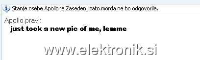

Stvar se je začela pojavljati včeraj pozno večer, ko sem dobil od kolega povabilo in pa datoteko, v kateri je bila slika. "Zanka" tega sporočila je bila, da mi kolega v resnici sploh ni pisal, pač pa se je sporočilo poslalo samo Shocked . No bil sem radoveden in datoteko z sliko res odpral. Tam je bila namesto slike nekakšna DOS ikona katero sem zagnal. Po zagonu se je takoj oglasil požarni zid in javil, da se datoteka hoče povedati z internetom. Takoj sem posumil na virus in seveda stvar preprečil. Zaenkrat se sreča ni zgodilo nič opaznega. Danes pa se je datoteka spet pojavila na namizju (okno z sporočilom MSN pogovora), vendar od drugega kolega. Spet je zanka v tem, da mi jo ni poslal, pač pa se datoteka sama širi po spletu Rolling Eyes .
Ima kdo podobne težave s tem ?

Po moje se zadeva širi po celi sloveniji. Jaz sem dobil povabilo iz Kranja Shocked Confused .
 Velikost datoteke:  5.12 KB
 Pogledana:  2416 krat

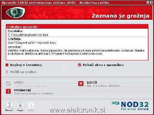

MarkoM
Prispevkov: 2825
Aktiv.: 12.34
Kraj: Lovrenc na P.
PrispevekObjavljeno: Pon Jun 04, 2007 5:41 pm    Naslov sporočila:   Odgovori s citatom
Z nekim antispy toolom preveri celotno stvar. Se mi je podobna stvar zgodila pred 3/4 leta. Od kolega sem dobil enako dos aplikacijo (zagnal sem jo pa samo zato, ker je kolega računalničar in sem mislil, da je kakšna finta), ki se je širila naprej (pošiljala vsem kontaktom v MSN-ju sporočila s priponko).
Jaz sem stvar rešil z antispyware doctorom. Mi je pa tako počistil, da sem moral na novo inštalirati MSN, potem je bilo o.k.
Če imaš windows defender (ki je zastonj, če imaš legalne windowse) bi moral stvar zaznati.
trobida
Prispevkov: 1250
Aktiv.: 5.41
PrispevekObjavljeno: Pon Jun 04, 2007 8:17 pm    Naslov sporočila:   Odgovori s citatom
Marko hvala za nasvet Smile . S tem programom je potem šlo, pa tudi Nod ga mi je zaznal. Za vse tiste ki vas problem matra pa še malo slabše razvidna slika Wink
