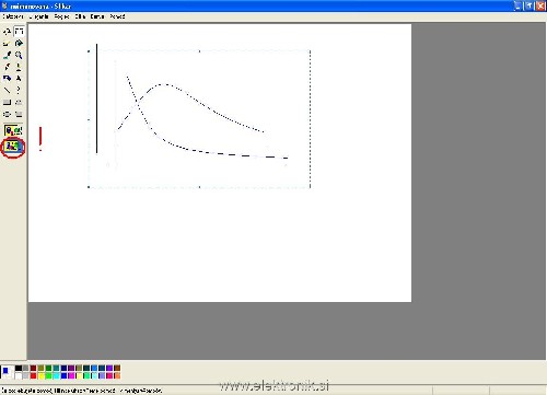

Mogoče tako (kot je že predlagal NeoTO) :
oba grafa (v istem merilu) kar kopiraj v eno sliko, potem pa drugega nesi čez prvega.
