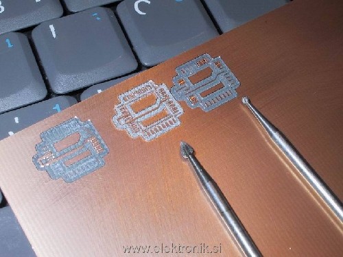

Malo sem preizkusal rezkanje tiskanih vezij in glede na to kaksne rezkarje sem uporabil sem z rezultatom kar zadovoljen. Me pa zanima, kje bi se dalo najbolj ugodno dobit rezkarje za ta namen?
Kaksne rezkarje se sploh uporablja v te namene....ravne ali spicaste? Sam sem imel problem z globino reza in s tem s sirino, ker povrsina ni cisto ravna. Idealno bi bilo imeti recimo 0.3mm rezkar z ravno spico.

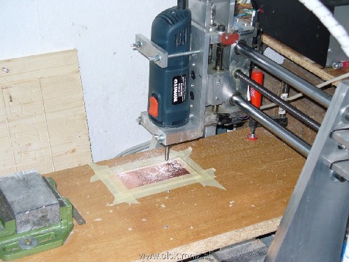

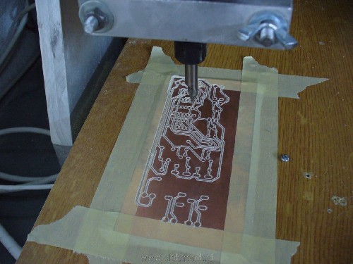

Ravnokar sem tudi jaz izdelal moj prvi testni TIV.
Rezkar je vidja 0.25mm v globino
Med delom
 Velikost datoteke:  253.28 KB
 Pogledana:  72 krat
Koncan TIV

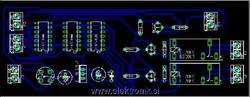

Tako izgleda v EAGLU
 Velikost datoteke:  61.22 KB
 Pogledana:  30 krat

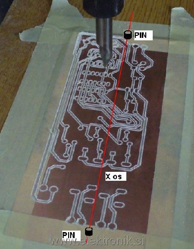

Rezkarje za CNC prodaja www,lpkf,si. Normalno se za rezkanje uporablja 0.2 milimetra debel rezkar, ki je na koncu koničast. To pomeni, da je izrez širok od skoraj nič do 0.2 mm. Z nastavljanjem globine rezkanja se regulira širina izrezkanega materiala. Debelejši rezkarji niso primerni, ker ne morejo narediti ostrih kotov/vogalov. Če je potrebno odstraniti večje površine bakra, se uporabi rezkar z ravnim čelom. Po rezkanju z 0.2mm. Se pa čas izdelave vezja obupno podaljša.
Na sliki končanega vezja (ali lahko narediš bližnjo sliko?) zgleda, kot da ti malo požira po svoje. Verjetno pritrditev z lepilnim trakom ni dobra. Tiskanina mora biti zelo dobro pritrjena na machino. Običajno se to naredi tako, da imaš na CNC machini na rezkalni površini fiksirana dva pina v eni rezkalni osi. Pred rezkanjem v tiskanino zvrtaš na dveh robovih dve luknji. Tiskanino natakneš na pina. To fiksira ploščo za stabilno rezanje. Ko rezkaš drugo stran vezja, ploščo snameš z pinov, jo obrneš in natakneš nazaj. To ti zagotovi, da se spodnja in zgornja stran nacentrirata v nulo in ni nobenega zamika. Namesto pina lahko uporabiš tudi vijak.
Uporaba pinov ima še eno dobro lastnost. Ni potrebno neko posebno precizno vstavljanje pretinaksa v machino. Ko iz kosa pertinaksa konturno odrezkaš svojo ploščico, je vedno odrezana naravnost in pravokotno.
Rezkarji, ki jih imaš na prvi sliki so neprimerni. Namesto steklenega laminata (tiskanega vezja) uporabi papirni (FR3). Obdeluje se precej lažje, rezkarji in svedri trajajo bistveno dlje. Pa še steklenega prahu nimaš po prostoru in v pljučih. Tiskanina pa je enako kvalitetna. Razen če ne delaš z zelo visokimi frekvencami. Za visokofrekvenčni CNC se uporablja rezkar 0.1 mm, pa motor z 60 ali več tisoč obrati.

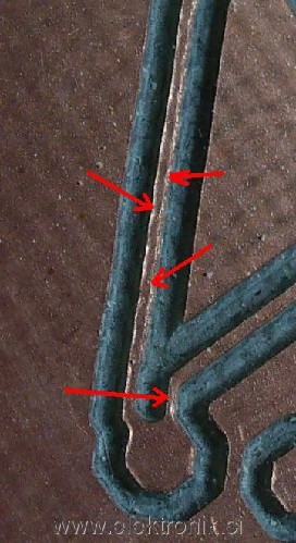

Evo ti prilagam "makro" posnetek TIVa
Ne nic se ne zmika in pritrditev s selotejpom je dobra resitev, ce gre za enostransko zadevo. Edino ploscica je bila malo zvita, zato je na enem delu sel rezkar bolj v globino.

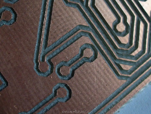

Nekatere CNC machine so narejene tako, da se vrtalna glava namenoma nasloni na tiskanino in drsi po njej. To pomeni, da sveder vrta vedno popolnima enako globoko, tudi če je tiskanina zvita.
Poizkusi še FR3. Ker je FR3 narejen iz tkanine, je valovit. Zaradi tega so tanke vezice slabše. Označeno na priloženi sliki.

Moj CNC ni namenjen rezkanju TIV. Ce pogledas malo konstrukcijo je predcej bolj masivna in groba. To sem samo probal, ce gre!

Rezkarji na sliki niso niti malo primerni za cnc, ker nimajo glave skoraj nič ostre. To so za dremel rezkarji.
S temi bi rezkal vezja brez problema.
