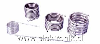

Mare, sicer obstajajo cevke v obliki spirale, ki se dajo okrog motorja, ali pa jih narediš kar sam. Za EM ni preveč zdrava takšna temperatura. Predvidevam pa, da zadevo tudi sam poznaš ali ?

Magnetom z višanjem temperature upada magnetno polje.
Pri Curie-jevi temperaturi pa je za v smeti.
Elektromotorji za čolne so vedno prisilno hlajeni z vodo. Okrog motorja naviješ bakreno cevko. Dotok je na sprednji strani čolna, odtok pa zadaj.

Kot so ti že povedali, je dobro motorje v čolnih hladiti.
Okoli motorja se navije kovinska cevka - en konec spelješ ven tik za vijakom tako, da gleda proti sprednjemu delu čolna (da vijak potiska vodo v cev), drugi del cevi pa namontiraš pred vijak in naj gleda nazaj proti vijaku (da podtlak vijaka vleče vodo iz cevi). Če ne kaj drugega boš s tem nekoliko podaljšal življensko dobo motorja.
