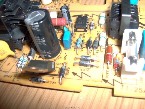

Ker vidim da ni sheme bi pa prosil za nasvet. Ne vrti mi kasete dela pa displej v temle not ,ki je označen na sliki se pa zaiskri ko ga vklopim.

Kje imaš kaj označeno? Slikaj zadevo od zgoraj, da se jasno vidi kje je kaj in morebiti še oznake čipov...
lp, ElGrigon

Klikni na sliko pa bo večja

poglej za shemo mogoče podobnega videorekorderja na strani www.eserviceinfo.com drugače pa srce napajalnika je čip MC44608P datasheet v katerem je tudi klasična shema switcherja je pa na tem linku http://www.onsemi.com/pub/Collateral/MC44608-D.PDF

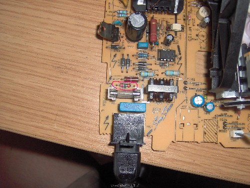

Še slika od zgoraj na označenem se v njem iskri.

Mislim , da se koncentriraš na nepomembno stvar za tvoj problem.To iskrenje je iskrenje v prenapetostnem odvodniku lociranem takoj na vhodu napajalne napetosti in če se poiskri samo ob vklopu ni sile.
Ker ti display dela izgleda , da dela tudi cel napajalnik s katerim se sedaj ukvarjaš.Si preveril jermenček za pogon traku?
Se vrti VCR glava?
Ali ti, ko vstaviš kaseto motorčki potegnejo notri kaseto?
Jo lahko izvržeš z gumbom "Eject"?
Na to odgovori da bomo bliže problemu,na tisto iskrenje pa pozabi,ker s tvojim problemom nima nič.

Nič od tega ,kaj si naštel ne dela samo ko ga vklopiš za sekundo požene motor in glavo pa je vsega konec.

Ni bil grom,kar naenkret je nehal delat nič ne poka po njemu samo ko ga vlopiš v elektriko se ta element ko je označen zasveti malo se požene motorje in gotovo.
