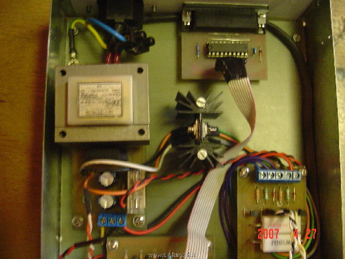

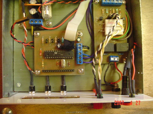

Kaj ko bi uporabil fleš pri slikanju - tako ne bo zamazanih slik, razen če imaš tako tresočo roko. Drugače pa lep izdelek. Bo verjetno še kaj prav prišel.
