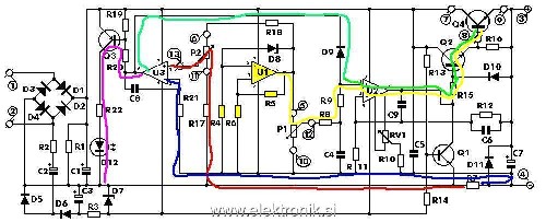

Zanima me kaj delajo močnostni tranzistorji in čipi, kako poteka tokovna zaščita... v teh dveh vezjih. Rabil bi pa tako po domače povedano. Predvsem krmilni del.

Na prvi shemi je več transistorjev vezano v paralelo. Dva tranzistorja zmoreta dvojni tok, trije trojnega... Tokovna zaščita je upor R11. Ko steče skozenj dovolj velik tok, se pojavi na njem večji padec napetosti, ki posledično zapre močnostne tranzistorje.
Na drugi shemi je močnostni tranzistor Q4. Detektor toka je R7. Prevelik tok skozi ta upor povzroči porast napetosti na njem, ki gre na pin 2 ojačevalnika U3. Ojačani izhod (pin 6) preko vhoda pin3 na U2 zapre močnostni tranzistor. V principu je izhodna napetost usmernika odvisna od napetosti na pinu3 ojačevalnika U2. Normalno napetost določa potenciometer P1 preko uporov R8 in R9. Ko pride do prekoračenja toka pa U3 preko diode D9 potegne pin 3 od U2 proti masi. Izhodni ojačevalnik U3 si v bistvu misli, oziroma se obnaša, kot da je nekdo na roke znižal izhodno napetost z potenciometrom P1 in zapre izhodni tranzistor. Ko kratkega stika (tokovne omejitve) ni več, se napetost na vhodu (pin 3) od U2 spet dvigne na napetost, ki jo določa potenciometer P1.
Močnostni tranzistorji so nekako bolj naglušni in za krmiljenje zahtevajo malo močnejši signal. Zaradi tega je tranzistor Q4 podprt z tranzistorjem Q2. Q2 in Q4 sta vezana v tako imenovani Darlington par, ki ima precej ojačenja. Brez tranzistorja Q2 ojačevalnik U2 ne bi mogel direktno poganjati tranzistorja Q4.
Razlaga tokovne zaščite z priloženo sliko: Velik tok skozi upor R7 povzroči na njem določeno napetost (ohmov zakon) Operacijski ojačevalnik U3 preko modre in rdeče povezave zazna previsoko napetost in preko zelene žice zatre izhodni tranzistor.
Ko se aktivira tokovna zaščita, izhod iz ojačevalnika U3 tudi preko tranzistorja Q3 aktivira LED diodo (vijolična povezava).
Razlaga regulacije izhodne napetosti (rumena povezava): Izhodno napetost se nastavlja z potenciometrom P1. Potenciometri imajo predvsem zaradi mehanične konstrukcije (ogljen/grafitni drsnik) slabo lastnost, da povzročajo med vrtenjem osi šum. To pomeni, da se napetost proti pričakovanju ne spreminja lepo gladko, ampak poskakuje. Tega poskakovanja ne sme biti na izhodu usmernika, zato gre napetost iz drsnika potenciometra mimo kondenzatorja C4 preko uporov R8 in R9 na ojačevalnik U2, ki krmili izhodni tranzistor. Kombinacija R8, R9 in C4 deluje kot integrator in poskrbi za gladko spremembo napetosti.
Izhodna napetost je torej odvisna od izhoda potenciometra P1. To pomeni, da se bo vsaka motnja na potenciometru pokazala tudi na izhodu napajalnika. Zaradi tega so v vezju ojačevalnik U1, R4, R5, R6 in D8 (rumeno označene komponente). Te komponente so izvor stabilne napetosti (referenčna napetost), ki napajajo potenciometer.

hvala, gledal sem že v priročnike pa je vse tako strokovno opisano...
res še enkrat hvala

Imaš še nekaj dodanega teksta in grafike v prejšnjem pisanju.
