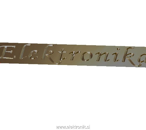

V ArtCam-u se da takole narediti.
 Velikost datoteke:  23.78 KB
 Pogledana:  27 krat
