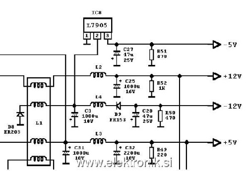

Zanima me kako se ustvari na tem delu sheme -12V napetosti, je to samo inducirana napetost na tuvljavniku z jedrom? Ko merim izhod med delovanjem (neobremenjen) je tudi do -22V. A se ta izhod pri normalnem delovanju stabilizira na -12V?
 Velikost datoteke:  31.26 KB
lp, ElGrigon

Na sliki manjka en (pomemben) del vezja. Napetosti razen -5 V niso posebej stabilizirane. Napetotsi so določene z tem, kar pride v primar transformatorja. Tisti žici, na desni strani, ki gresta proti dnu risbe sta povratna vezava. Ta gre na logiko, ki poganja trafo in skrbi, da bo napetost taka, kot mora biti.
Jur

Zakaj je torej -22V? Ker je izhod odprt?
lp, ElGrigon

Izvor -12V tudi meni ni jasen iz te sheme. Razen mogoče, če L1 ni tuljava ampak transformator.

Ja, meni zgleda to kot toroidni trafo. Okoli jedra je navitih teh nekaj ovojev. V mojem primeru sicer ni povsem enako kot na shemi, je pa podobno. -12V izhod se pelje preko enega tega navitja in preko diode na maso. Paralelno k diodi je še en keramični kondenzator.
Ne razumem, zakaj je napetost višja. Domnevam, da zaradi tega, ker izhod ni obremenjen (kot v normalnem delovanju), zaradi tega mi je odpihnilo 220uF/16V kond., ki je originalen (testiral pa sem brez obremenitve).
V eni drugi shemi pa sem videl, da je kond. na tej liniji 50V, čeprav je izhod s potencialno razliko 12V. Ker nimam toliko prostora bom zamenjal starega s 25V, vendar ne vem, če je izhod res v pravih parametrih.
