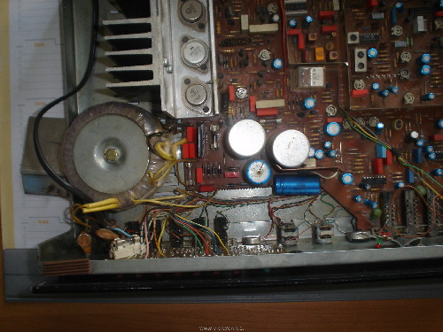

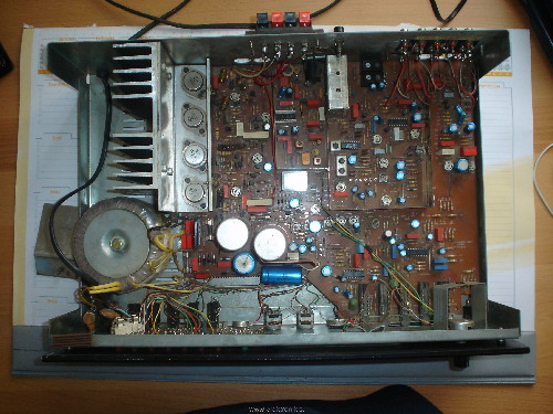

Kolegu se je pokvaril Gorenjev RF 2000 stereo HiFi.
Izgleda da se je odpustil vijak, s katero je bil pritrjen hladilnik na greatzov mostič, in naredil kratki stik - vsaj po moje.
Ima mogoče kdo shemo tega ojačevalca?
Kako se lotiti popravila take naprave? Sam namreč nimam izkušenj s tem opravilom Confused
Prilagam slike...

Na oko pogledano na sliki, je varovalka uparjena (črna). Totalen kurts šluss.
Ena možnost je, da odstraniš odvečni vijak, ki je padel v vezje in preveriš, če ni tam še kakšen drug vijak. Potem pa zamenjaš varovalko z novo in prižgeš ojačevalnik. Uparjena varovalka lahko pomeni, da je prišlo do kratkega stika mimo polprevodnikov (mimo graetza), pa ni nobene druge škode. Če pride do kratkega stika skozi graetz, bo ta pri kurjenju omejil upor, pa bo lahko varovalka manj intenzivno črna (samo prekurjena žička).
Bolj prav pa je, če pomeriš graetz z ohmmetrom. Še bolje je, če pred meritvijo odlotaš graetz. Vezje usmernika (kondenzatorji) lahko pokvari meritev. Pri takih šokih, kot je bil ta, pa je bolje biti previden.

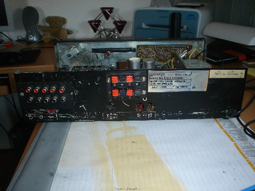

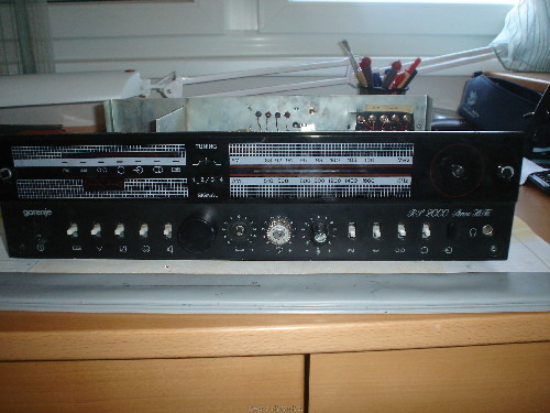

Toliko za vzorec sem skupaj sestavil prednjo stran ohišja. Zadnja stran pa je rahlo predelana.
Zaenkrat se še nisem lotil popravila...
Ravno sem opazil da sem narobe napisal oznako modela.
Gre za Gorenje RS 2000.
Delno sestavljena prednja stran
 Velikost datoteke:  1.54 MB
 Pogledana:  80 krat
Predelana zadnja stran
 Velikost datoteke:  1.59 MB
 Pogledana:  71 krat

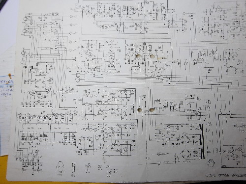

Evo, načrt RS2000.
 Velikost datoteke:  1.68 MB
 Pogledana:  248 krat
