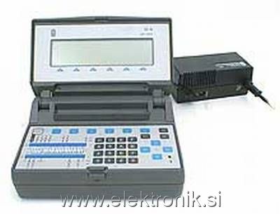

PrispevekObjavljeno: Pon Jul 09, 2007 11:19 am    Naslov sporočila:   Odgovori s citatom
Tole na sliki je prava stvar. Namenski serijski analizator. Žal je pokvarjen.
Jur
