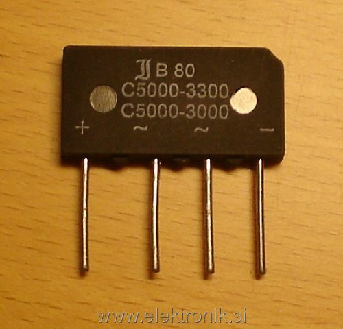

Ali se lahko skozi tiste vdolbine na diodnem mostiču izvrtajo luknje za pritrditev hladilnika?

Laughing Laughing No kakorkoli, zvrtaj ! Boš kaj hitro ugotovil pravilen odgovor.
Tudi sam sem firbca radi že uničil kak element. Sem pa zato izvedel kako je narejen. Tudi to šteje.

Ah.... Imam občutek, da se ne bo ravno dobro končalo:). O "rezultatih" bom poročal jutri, ko se napolnijo baterije vrtalnika.

Ne smeš !
Upam, da še ni prepozno.
Pritrdi ga z objemko.

Takšne gretze z luknjo na sredini je včasih izdelovala ISKRA. Tisti vdolbini na tvojem pa so posledica izmetačev, ki so vgrajeni v formo-kalup kjer se je nabrizgalo ohišje. Podobno se vidi okrogle vdolbine različnih premerov na vseh plastičnih izdelkih, ki so narejeni po sistemu brizganja ... oglej si kakšno plastično ohišje od znotraj ker ima gotovo kar nekaj teh sledi.
V današnjih sistemih se uporablja za takšne namene posebne jeklene objemke kot je vidno na sliki.

Pustite naj izvrta. Bo videl kakšen je silicij. Dobil bo občutek kako je stvar natejena tudi znotraj. Glede na to, da sem mu sam svetoval ta poseg, mu bom iz moje škatle z kake 200 primerki rade volje poslal nekaj mostičev za resno uporabo.

Za tako patološko preiskavo je bolje vzeti dleto in kladivo ter gretz "razlisititi" z vrha ... bo več videl kot v eni sami luknjici. Twisted Evil
Pa še za naslednjega bo tako lahko videl kje bi bila lahko izvrtana luknja brez, da bi ga uničil ... Laughing
