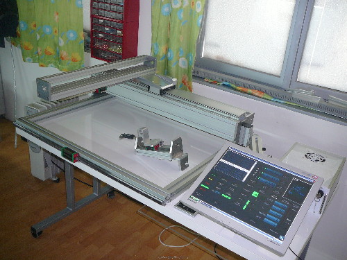

PrispevekObjavljeno: Pon Apr 06, 2009 6:58 pm    Naslov sporočila:   Odgovori s citatom

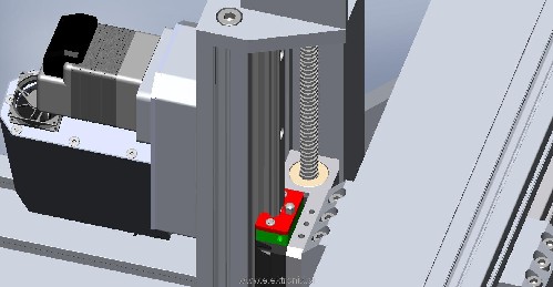

Projekt ki je bil objavljen ni zaživel je pa v izdelavi nov stroj.
Obstoječi stroj je proti koncu izgradnje. Ima gabarite pomika cca 800x450x145. Natančnost 0.01mm, v koračni izvedbi do hitrosti 1700 mm/min.
Moč motorja 450W z 55000 RPM v brezkrtačni izvedbi. Maksimalni premer stebla rezkarja 6 mm.
Elektronika omogoča krmiljenje do 4 osi ter 55 digitalnih vhodov in izhodov. Program MACH3 z podporo do 6 osi. Monitor občutljiv na dotik.
Konstrukcija je iz alu profilov, vsi vezni elementi in nosilci so rezkani na industrijskih cnc strojih.
Namenjen za mehkejše materiale: graviranje alu, obdelava raznih umetnih mas za izdelavo 3D kalupov, rezkanje tiskanih vezji itd.
Lahko bi se rezkal tudi aluminij vendar bi bilo treba zamenjati pogon rezkarja z močnejšim ter uporabiti smiselno hitrost ter globino rezkanja.

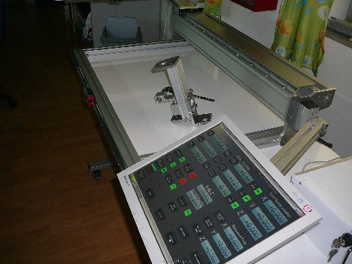

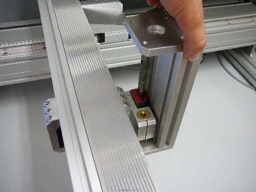

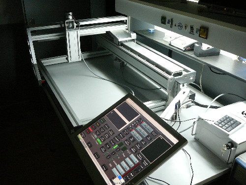

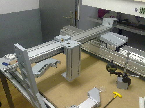

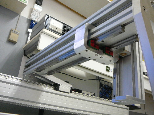

PrispevekObjavljeno: Ned Jun 28, 2009 10:01 pm    Naslov sporočila:   Odgovori s citatom
Gradnja lepo napreduje Very Happy
Nekaj slik o napredku.

PrispevekObjavljeno: Pon Jun 29, 2009 10:34 am    Naslov sporočila:   Odgovori s citatom
Ali imaš špindel na levi strani tudi?
Pa se bo vredu peljalo to oz. se pelje ob obremenitvi, v kolikor ga ni? Confused Think
Prispevkov: 4223
Aktiv.: 17.79
PrispevekObjavljeno: Pon Jun 29, 2009 11:39 am    Naslov sporočila:   Odgovori s citatom
Moram reči da je vse zelo lepo narejeno .... vendar po moje je vse skupaj absolutno premalo TOGO.
Enostavno povedano ročice so predolge , nosilci vpeti pod kotom...( verjetno da izkoristiš polni prostor mize )? Mogoče se motim .....
Pokončne nosilce bi jaz ojačil s kosom privijačenim pravokotno tako da bi dobil T , varjenje je verjetno malo dramatično zaradi aluminija.
Podstavek - premikajočo maso boš imel skoraj meter od tli in še na koleščkih.
sam sem imel Rolandov ploter A1 -tablo . Podstavek je bil bistveno masivnejši od tvojega , vpet pa je bil le svinčnik in se je miza stresala!
Vsaj tu bi dal velike industrijske nogice s blažilci.
Twenty Zero One
Pridružen-a: Sre 07 Mar 2007 23:02
Prispevkov: 28
Aktiv.: 0.13
Kraj: SEVNICA
PrispevekObjavljeno: Pon Jun 29, 2009 4:24 pm    Naslov sporočila:   Odgovori s citatom
Špindel je samo na eni strani. Po tehničnih podatkih proizvajalca mora na razdalji 500mm od voziča zdržati le ta zdržati 56kg (horizontalno v smeri, ki bo v tem primeru najbolj obremenjena) dinamične sile.
Vsi vozički so prednapeti na drugi stopnji in v dalši izvedbi tako da, zagotavljajo dodatno togost.
Zadeva se ročno premika čisto v redu, le X os je zaradi večjih vodil malo trša, saj je seštevek prednapetosti obeh vodil 10% statike. Kako zadeva teče z motorji ne morem reči, saj čakam da mi postružijo X,Y vretena. Po Z osi pa že teče.
Verjetno bom moral na Z os dodati še eno vodilo+voziček.
Ravno zaradi izkoristka mize sem se odločil za tako izvedbo, pa tudi sam rezkar teče (po Y) med obema X vozičkoma in tam deluje največja sila na celotno kostrukcijo vse ostalo je balast. Če se motim...
Stroj bo za mehkejše materjale, je pa vse (razen profilov) grajeno iz orodjarskega litega aluminija,
ki je namenjen za idelavo kalupov za brizgano plastko in mora zdržati velike pritiske. Po sredini mize stroja pridejo še dve ojačitvi in nato plošča z T-utori.
Miza s kolesi? Kje pa! To je samo za montažo, ker imam malo prostora in ne morem imeti stroja skozi na sredini.

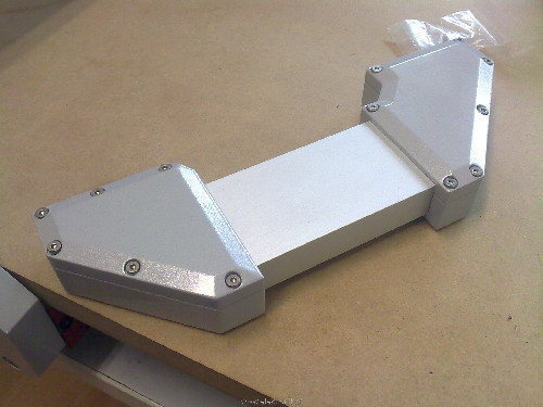

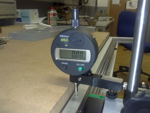

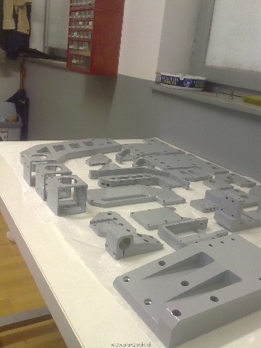

PrispevekObjavljeno: Sre Okt 28, 2009 5:13 pm    Naslov sporočila:   Odgovori s citatom
Pred kakšnim tednom sem dobil kose iz prašnega barvanja in izgledajo odlično. Vse je pripravljeno za končno montažo.

elson2k
Prispevkov: 1660
Aktiv.: 8.69
Kraj: Novo mesto
PrispevekObjavljeno: Sre Okt 28, 2009 8:01 pm    Naslov sporočila:   Odgovori s citatom
Impresivno Mr. Green
