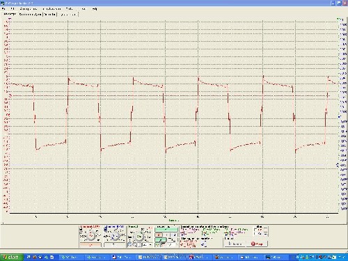

Gretje je kar simpatično. Cela naprava rata topla na otip, če je samo priključena. Sama zase porabi 1.15A. Ker nisem imel nobenega primernega transformatorja, sem PoScope priključil preko dveh. Slike spodaj.
Obremenitev je bila navadna konvekcijska pečka. Ko je poraba večja od cca 500W vključi precej glasen ventilator. Za razne vrtalke in kotne brusilke pa ni problema. Deluje tudi oboje hkrati.

s55m. Namenoma sem šel v nakup 12V različice, ker imam na vikendu samo 12V. Kako je z konstantno porabo ne vem. Lahko pa en dan zbereva slabih 300Ah 12V akumulatorjev, jih napolniva in stestirava. Jaz sem vedno za take teste, samo je dobiti tako količino akumulatorjev je pa drug problem.
Kabli so zelo debeli in na njih je padec cca 1mV za 1A porabe. Prazen inverter je imel porabo 1.15A, padec je bil 1,1mV. S tem sem tudi meril večje tokove.
